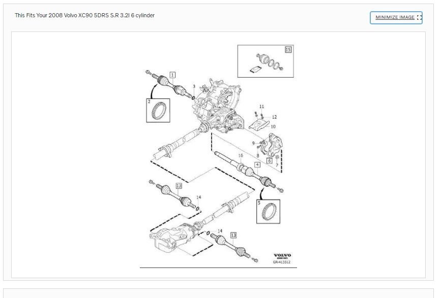

フォーラムの皆さん、こんにちは。これは私の日本からの最初の投稿です。
私は2008XC90 3.2LAWDに乗っています。
左フロントシャフトのインナーブーツが破損している。パーツを探してい
ますが、図の外側しか見つかりません。
純正部品を組立品に交換する必要がありますか?サードパーティまたは代替品が利用可能かどうかをお知らせく ださい。
よろしくお願いします。
Old Nov 19, 2021 | 03:51 PM
Likes: 541
Sounds like you want the inner CV joint boot. Google or search eBay / Amazon for something like "8603801 - Inner CV Joint Boot (91X116X48) Kit For Volvo"
